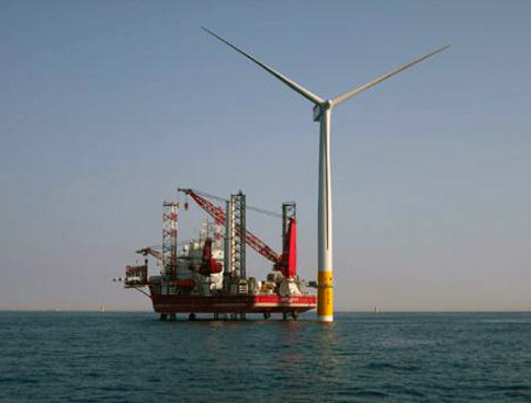

Наряду с этим, все более широко ведется строительство ВЭС в прибрежных водах, где обычно среднегодовая скорость движения воздушных масс выше, чем на суше, и турбулизация воздушных потоков значительно меньше благодаря отсутствию складок местности, искусственных сооружений и др. при этом также снимаются весьма острые для развитых стран вопросы об отчуждении земли и звуковом воздействии на окружение.
Очень популярна, в частности, идея прибрежных ВЭС в Великобритании. Уже запланировано сооружение 14 ВЭС по 30 ВЭУ единичной мощностью 2 - 2,5 МВт, устанавливаемых в прибрежной полосе на расстоянии до 10 км от берега; первые две ВЭУ производства Westas Wind Systems мощностью по 2 МВт, установленные на удалении примерно 1 км от берега, были введены в эксплуатацию в 2000 г. в Blyth на побережье Северного моря.
В проливе Эресунн между Данией и Швецией сооружается ВЭС Middlegrunden, состоящая из 20 ВЭУ фирмы Bonus мощностью по 2 МВт; близко к завершению сооружение шведской ВЭС Utgrunden из семи ВЭУ по 1,5 МВт, вынесенных в Балтийское море на расстояние 12 км от берега; в Ирландии проектируется ВЭС Arklow Bank на базе ВЭУ единичной мощностью 2,5 МВт в перспективе общим числом до 200 [6 - 8, 14, 15, 17 - 20, 22].
Существующие и большинство проектируемых прибрежных ВЭУ используют глубины до 20 - 25 м. Вместе с тем, в ряде стран, в том числе в США, где площади прибрежного мелководья невелики, уже сейчас рассматриваются проекты ВЭС на плавучих платформах, закрепляемых на глубоководных участках побережья. Понятно, что капитальные затраты (равно как и стоимость обслуживания) для прибрежных ВЭС больше, чем для наземных. Для них на долю собственно ВЭУ приходится лишь 45% капитальных затрат, тогда как для наземных ВЭС стоимость ВЭУ составляет около 70% [22].
