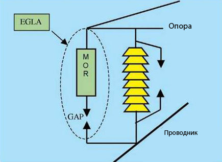

Рисунок 2: Основные компоненты EGLA.

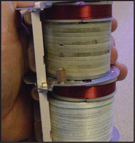

Рисунок 3: Пример разрядника 1960-х
SiC разрядник.

Описание конструкции
EGLA содержит два основных компонента: MOR и искровой промежуток. MOR это нелинейный металл-оксидный резистор, имеющий примерно такие же характеристики, что и стандартный MOV разрядник. Искровой промежуток – это обычно единичный воздушный промежуток, включенный последовательно.

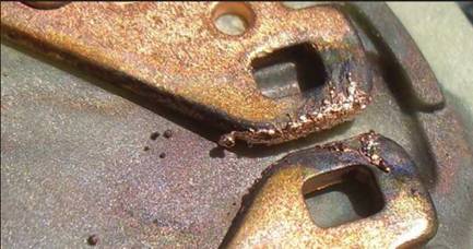

На рис. 4 показано старение искрового промежутка прежнего поколения. В этом примере промежуток был включен последовательно с 80 другими промежутками на 500 вольт каждый.
Рис. 4: Износ искрового промежутка 500 В SiC разрядника.

Секция разрядников прежнего поколения SiC состояла из сотен компонентов, включая много последовательных искрового промежутков, параллельных резисторов, катушек индуктивности и т.д. Это были высокотехнологичные элементы, всегда заключенные в корпус. В отличие от них, разрядники EGLA имеют только два вывода и ничего более.
В конструкции разрядников SiC прежнего поколения секция разрядников функционировала как переключатель, который включался в момент разряда и затем выключался, когда напряжение на нем становилось близко к нулю. В этом смысле разрядник использовался как для включения, так и для выключения разрядника.

В старых SiC разрядниках, MOR состоял из блоков из карбида кремния, которые использовались для ограничения тока питающей частоты, следующего за разрядом через разрядник после импульса. Эти ограниченные уровни тока защищают разрядники от чрезмерного повреждения и также делают возможным закончить операцию при понижении напряжения до низкого уровня. Однако они также позволяют пропускать через разрядники достаточно большие токи, что вызывает износ разрядников и постепенное изменение их характеристик.
Проверка 80 других разрядников на 500 вольт каждый. Этот износ наблюдался 80 раз в 40 кВ разрядниках и происходил исключительно из-за остаточного тока в течение всего срока службы разрядников. Такой износ, однако, не появляется в новых поколениях EGLA-разрядников, так как через них проходит только ток молнии. Следовательно, эффективность разрядников EGLA не повлияет на их срок службы в связи с тем, что их MOR-компоненты не подвергаются воздействию остаточных токов, как прежние разрядники с SiC- варисторами.

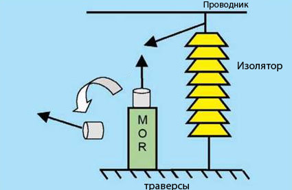

Рисунок 5: Использование разъединителя заземления (GLD) в качестве индикатора неисправности для EGLA.
10. Режим открытого сбоя
В связи с тем, что внешний разрядник действует как изолятор разрядника от системы после неисправности, вероятность постоянного отключения разрядника из-за кратковременных сбоев практически равна нулю. Действительно, при кратковременном сбое MOR системы возле неисправного блока будет ограничен настройкой уровня искрового разряда EGLA разрядника. Однако это не создает проблем при гарантированном открытом сбое, что означает отсутствие постоянного отключения системы из-за неисправности или перегрузки разрядника. В то же время, этот небольшой вопрос имеет решение (см. ниже).
Другим преимуществом этого режима открытого сбоя является то, что никакие изолирующие подвески для этого разрядника не требуются. Изолирующие подвески применялись в отказоустойчивых полимерных разрядник ах. Когда такой разрядник сбоит, он по сути сбоит кратковременно. Это означает, что без разъединителей какого-либо типа и изолирующих подвесок произойдет нежелательное отключение системы.

- Индикация сбоя
Без разъединительных устройств сложно найти неисправный разрядник. Возможным решением является встроенный индикатор неисправностей. Пример этого показан на рисунке 6. В такой конфигурации индикаторное устройство активируется (как все современные разъединители) током ошибки при перегрузке EGLA и часть или все электроды разрядника могут отвалиться или упасть на землю.

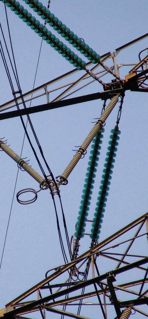

Разрядники типа металл-оксид с последовательными зазорами установленные на воздушной линии 330 кВ.
