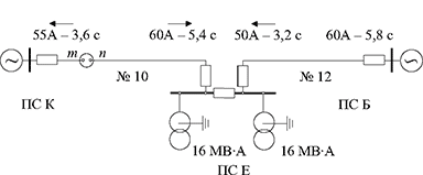

Рис. 2. Схема подстанции 110 кВ Волгоградэнерго, расположенной между двумя подстанциями с мощными источниками:
пт - разрыв фазы

На рис. 2 приведен пример подстанции 110 кВ Волгоградэнерго, расположенной между подстанциями с мощными источниками. По режиму сеть характеризуется наличием перетока мощности через ПС Е. При разрывах фаз на линиях № 10 и 12 напряжение нулевой последовательности на шинах ПС Е мало и не обеспечивает работу реле направления мощности с блокирующим сигналом в защитах линий и селективность последних поэтому ими не обеспечивается.

До выполнения релейной защиты при разрывах фаз:
при разрыве фазы на линии № 10 срабатывает и отключает линию № 12 IV ступень защиты на ПС Е с уставкой 50 А - 3,2 с, как имеющая в транзите наименьшую выдержку времени. Следующей отключается на ПС К линия с разрывом № 10 от нагрузочного тока двух трансформаторов ПС Е (нейтрали трансформаторов заземлены). В результате оказалась излишне погашенной ПС Е.
Селективное отключение будет достигнуто, если на линиях 110 кВ ПС Е выполнить релейную защиту при разрывах фаз.

После выполнения релейной защиты при разрывах фаз на ПС Е: при том же разрыве на линии №10 ток НП в линии № 12 на ПС Е меньше тока линии № 10 и селективным органом будет блокирована IV ступень токовой защиты линии № 12 и введена IV ступень линии № 10.
По времени IV ступень защиты линии № 10 сработает раньше на ПС К и неполнофазный режим работы линии ликвидируется, что предотвращает погашение ПС Е.
