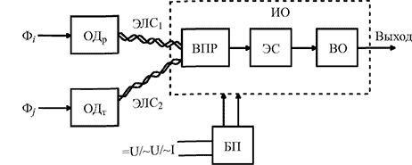

Контроль светового излучения осуществляется с помощью оптических датчиков, т.е. фотодатчиков (рис. 1), размещаемых в различных отсеках КРУ и связанных с измерительными органами ОЭДЗ электрическими линиями связи (ЭЛС) или волоконно-оптическими линиями связи (ВОЛС). Тип линии связи (ЛС) и тип оптического датчика оказывают существенное влияние на алгоритмы обработки и преобразования контролируемых сигналов.
В настоящее время все более широкое распространение получают дуговые защиты с использованием волоконно-оптических линий связи как в качестве связующих элементов, так и в качестве датчиков [4, 5]. При этом данные датчики, как и их линии связи, менее подвержены электромагнитным помехам по сравнению с дуговыми защитами, использующими традиционные электрические связи между датчиками и измерительными органами. Не приводя сравнительного анализа между типами ОД и ЛС (что требует отдельного рассмотрения после накопления опыта эксплуатации данного типа защит), остановимся на реализации ОЭДЗ с фотодатчиками (фотодиодами, фототранзисторами и др.) и ЭЛС.
При размещении устройств ОЭДЗ в отсеках ячеек КРУ следует считаться с электромагнитными помехами, наводимыми в ЭЛС. Проведенные теоретические исследования и натурные испытания на подстанциях напряжением 6 - 220 кВ позволили установить основные виды и источники помех, воздействующих на ЛС фотодатчиков и обусловленных включением и отключением электромагнитов коммутационных аппаратов, аварийным снижением изоляции цепей оперативного тока, протеканием токов КЗ по цепям первичного оборудования, работой выпрямительных установок в цепях оперативного тока.
При коммутациях электромагнитов включения и отключения, замыкании полюсов оперативного тока на землю в КРУ, состоящих из 10-24 ячеек, авторами зарегистрированы напряжения помехи в ЭЛС апериодического характера с максимальным значением 2-10 В и постоянными времени 3-5 мс.
Работа подзарядных агрегатов вызывает появление в ЭЛС напряжения помехи затухающего колебательного характера с начальной амплитудой 0,5 - 4,5 В и с частотой в сотни - тысячи герц и постоянными времени не более 0,3 - 0,6 мс.
Влияние сильноточных цепей вызывает появление в ЭЛС напряжений помехи синусоидального и апериодического характера. При этом для отсеков шинных мостов с горизонтальным и вертикальным расположением шин, имеющих наибольшие линейные размеры, расчетным путем определено напряжение помехи на погонный метр ЭЛС при двухфазном и трехфазном КЗ, которое не превышает значений ∆U= 3-10-6 В/м при токе 1 А.
Рис. 1. Структурная схема индивидуальной оптико-электрической дуговой защиты (ОЭДЗ):
ОДр - рабочий оптический датчик; ОДт - тормозной оптический датчик; Фi, Фj - световой поток, падающий на фотодатчики ОДр и ОДт; ЭЛС1, ЭЛС2 - электрические линии связи; НО - измерительный орган; ВПР - входной преобразователь сигналов; ЭС - элемент сравнения; ВО - выходной орган; БП-блок питания
гальванические связи и обусловленные перезарядом емкостей или коммутациями цепей, содержащих индуктивности в цепях оперативного тока. При выполнении ОЭДЗ необходимо учитывать реальное влияние помех на ЭЛС и измерительные органы (ИО), применяя при этом конструктивные и схемотехнические методы по электромагнитной совместимости первичного оборудования и измерительной аппаратуры, в частности, при прокладке ЭЛС необходимо свивать проводники с шагом 2 - 3 см, а при разработке новых устройств защиты необходимо предусматривать частотную фильтрацию входных сигналов.
